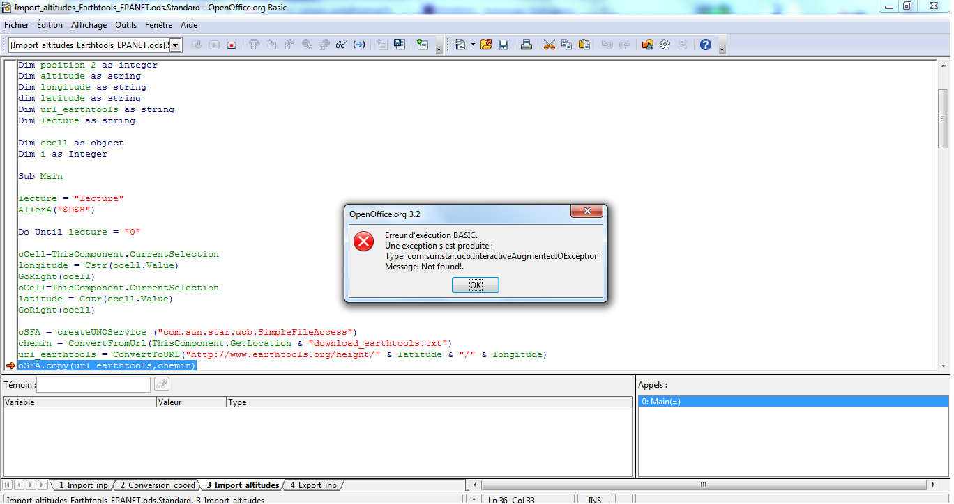

J'ai trouvé une macro en libre-office basic qui renseigne les altitudes en fonction de coordonnées X et Y. J'aimerai l'utiliser pour mes cours mais mon problème est que la troisième partie de la macro ne fonctionne pas! Je ne comprends pas pourquoi la macro n'importe pas la valeur de l'altitude.
Pouvez-vous essayer de votre côté et me dire ce qui cloche au vu du message d'erreur?
Le message d'erreur que j'obtiens est le suivant :
La macro est ici
Merci d'avance chers internautes!
PS : Les coordonnées X et Y sont déjà importées, il suffit de commencer le test par la conversion des données (étape 2).

Je viens de voir que ton problème vient que tu envoies de données avec une ",", donc il faut que tu remplaces la "," par un "." :
Code :
url_earthtools = ConvertToURL("http://www.earthtools.org/height/" & replace(latitude, ",", ".") & "/" & replace(longitude, ",", "."))

Effectivement en remplaçant la virgule par le point tout simplement, la macro ne crash pas! C'est tout bête mais j'y avais pas pensé!
Bon par contre je n'obtiens qu'un résultat sur trente, et il est faux , mais c'est un autre problème...
