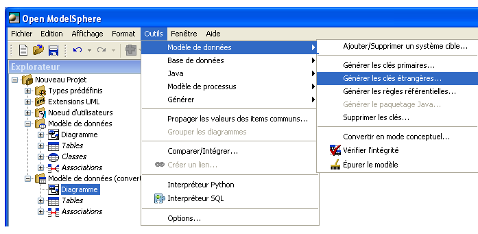

J'ai fait un MCD avec ModelSphere, mais malgré tous mes efforts pour comprendre, la conversion en MLD ne donne pas un résultat convenable... Les clés ne migrent pas... Alors soit je n'ai rien compris, soit... je suis mauvais, mais j'aimerais beaucoup comprendre.
Voila le MCD de base, et le résultat après génération :
Merci de votre aide!

Bonjour cover70,
Les clés étrangères sont à générer par une commande ad-hoc (dans le MLD) :

Merci, ça marche.
Par contre, j'ai deux petites questions...
Peut-on éviter, après génération du MLD, d'avoir la clé primaire répétée en bas de table, et ne pas afficher les propriétés comme NOT NULL, etc... ?

Par défaut Pas de problème !
Citation:
Envoyé par cover70 Voir le message
Peut-on éviter, après génération du MLD, d'avoir la clé primaire répétée en bas de table, et ne pas afficher les propriétés comme NOT NULL, etc. ?
Certes !
Pour le MCD : Faites Format > Styles du projet > Entité association.
Pour le MLD : Faites Format > Styles du projet > Données - normal :
Cochez/décochez les cases correspondantes :
