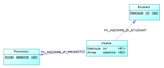

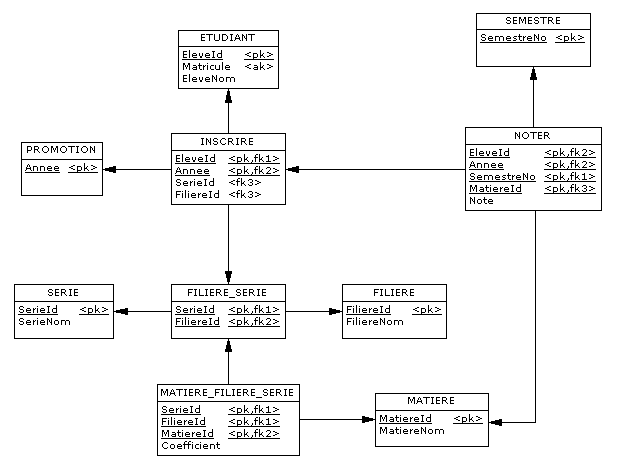

Bonsoir Otmane,
Reprenons votre MLD (je suppose que vous l’avez produit directement sans passer par l’étape MCD de PowerAMC) :
Toute table a nécessairement une clé primaire, INSCRIRE n'en a pas, on va donc l’ajouter.
D’après ce que j’ai compris, promotion est synonyme d’année scolaire, auquel cas l’élève Albert a pu être inscrit plus d’une fois, par exemple pour l’année scolaire 2011-2012 puis pour l’année scolaire 2012-2013.
La clé de la table est donc composée de la paire {EleveId, Annee}. Matricule est une propriété naturelle de l’entité-type ETUDIANT, on en fait donc une clé alternative à la disposition de l’utilisateur :
Par ailleurs, d’après le MCD, une inscription fait référence à une filière et une série, ce qui doit aussi être pris en compte dans la table INSCRIRE.
Dans un 1er temps, il faut définir la clé {SerieId, FiliereId} de la table FILIERE_SERIE :
Ensuite on accroche les wagons INSCRIRE et FILIERE_SERIE :
De la même façon, on accroche les wagons FILIERE_SERIE et MATIERE :
Il ne reste plus qu’à connecter les inscriptions avec les matières et les semestres à l’aide de NOTER :
Et voilà. On peut maintenant demander à PowerAMC de produire le script de création des tables SQL. Par exemple, pour SQL Server :

INSERT INTO MATIERE_FILIERE_SERIE (FiliereId, SerieId, MatiereId, Coefficient) VALUES (3, 4, 13, 5) ;
-- Liste des filières, séries, matières, coefficients
SELECT FiliereNom AS Filière, SerieNom AS Série, MatiereNom AS Matière, Coefficient
FROM   FILIERE AS x JOIN FILIERE_SERIE AS y ON x.FiliereId = y.FiliereId
           JOIN SERIE AS z ON y.SerieId = z.SerieId
           JOIN MATIERE_FILIERE_SERIE AS t ON y.FiliereId = t.FiliereId AND y.SerieId = t.SerieId
           JOIN MATIERE AS u ON t.MatiereId = u.MatiereId
ORDER BY FiliereNom, SerieNom, MatiereNom ;
INSERT INTO ETUDIANT (EleveId, Matricule, EleveNom) VALUES (1, 123, 'Albert') ;
INSERT INTO ETUDIANT (EleveId, Matricule, EleveNom) VALUES (2, 451, 'Bernard') ;
INSERT INTO ETUDIANT (EleveId, Matricule, EleveNom) VALUES (3, 268, 'Carole') ;
INSERT INTO ETUDIANT (EleveId, Matricule, EleveNom) VALUES (4, 286, 'Denis') ;
INSERT INTO ETUDIANT (EleveId, Matricule, EleveNom) VALUES (5, 157, 'Eric') ;
INSERT INTO INSCRIRE (EleveId, Annee, FiliereId, SerieId) VALUES (1, 2011, 1, 2) ;
INSERT INTO INSCRIRE (EleveId, Annee, FiliereId, SerieId) VALUES (1, 2012, 2, 2) ;
INSERT INTO INSCRIRE (EleveId, Annee, FiliereId, SerieId) VALUES (2, 2011, 1, 2) ;
INSERT INTO INSCRIRE (EleveId, Annee, FiliereId, SerieId) VALUES (2, 2012, 2, 2) ;
INSERT INTO INSCRIRE (EleveId, Annee, FiliereId, SerieId) VALUES (3, 2011, 1, 2) ;
INSERT INTO INSCRIRE (EleveId, Annee, FiliereId, SerieId) VALUES (3, 2012, 2, 2) ;
INSERT INTO INSCRIRE (EleveId, Annee, FiliereId, SerieId) VALUES (4, 2011, 1, 1) ;
INSERT INTO INSCRIRE (EleveId, Annee, FiliereId, SerieId) VALUES (4, 2012, 2, 1) ;
INSERT INTO INSCRIRE (EleveId, Annee, FiliereId, SerieId) VALUES (5, 2011, 1, 1) ;
INSERT INTO INSCRIRE (EleveId, Annee, FiliereId, SerieId) VALUES (5, 2012, 2, 1) ;
-- Les inscriptions des élèves
SELECT EleveNom AS 'Nom élève', Matricule, Annee AS Année, FiliereNom AS Filière, SerieNom AS Série
FROM   ETUDIANT AS x JOIN INSCRIRE AS y ON x.EleveId = y.EleveId
           JOIN FILIERE_SERIE AS z ON y.SerieId = z.SerieId AND y.FiliereId = z.FiliereId
           JOIN FILIERE AS t ON z.FiliereId = t.FiliereId
           JOIN SERIE AS u ON z.SerieId = u.SerieId
ORDER BY Annee, SerieNom, EleveNom, Matricule, FiliereNom ;
-- Notation des élèves
INSERT INTO NOTER (EleveId, Annee, SemestreNo, MatiereId, Note) VALUES (1, 2011, 1, 6, 15) ;
INSERT INTO NOTER (EleveId, Annee, SemestreNo, MatiereId, Note) VALUES (1, 2011, 1, 5, 12) ;
INSERT INTO NOTER (EleveId, Annee, SemestreNo, MatiereId, Note) VALUES (2, 2011, 1, 6, 17) ;
INSERT INTO NOTER (EleveId, Annee, SemestreNo, MatiereId, Note) VALUES (2, 2011, 1, 5, 11) ;
INSERT INTO NOTER (EleveId, Annee, SemestreNo, MatiereId, Note) VALUES (3, 2011, 1, 6, 15) ;
INSERT INTO NOTER (EleveId, Annee, SemestreNo, MatiereId, Note) VALUES (3, 2011, 1, 5, 13) ;
SELECT EleveNom AS 'Nom élève', Matricule, y.Annee AS Année, SemestreNo AS Semestre, MatiereNom AS Matière, Note
           JOIN NOTER AS z ON y.EleveId = z.EleveId AND y.Annee = z.Annee
           JOIN MATIERE AS t ON z.MatiereId = t.MatiereId
ORDER BY y.Annee, Semestre, EleveNom, Matricule, MatiereNom ;
Bon courage à vous.
