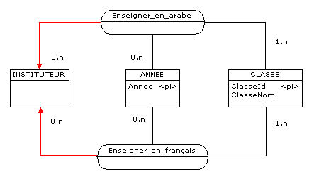

Le type enseignant Instituteur enseigne le cycle primaire donc il va enseigner une classe entière.
Et d'après ce qui suit, un instituteur n'enseigne pas forcément toutes les matières :
Citation:
Envoyé par diengkals Voir le message
Pour une classe on peut avoir deux Instituteurs par exemple Un instituteur arabe qui va enseigne toute les matières enseignées en arabe et un instituteur français qui va enseigner toute les matières enseignées en français
D’accord, vous apportez des précisions importantes. Mais il faudrait tenir à jour le corpus des règles de gestion définies ici et implicitement enrichi des règles supplémentaires apparaissant au fil des messages.
On peut penser qu'il n'y a que deux cas de figures. Il faudrait quand même que vous précisiez s’il y en a d’autres ou non.

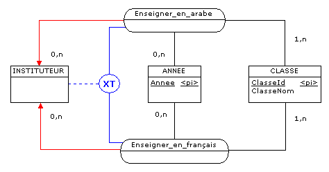

Conséquences sur la modélisation, en supposant qu’il n’y a que deux cas :
Selon ce diagramme, un instituteur peut enseigner en arabe et/ou en français. La règle de gestion doit le confirmer, sinon si un instituteur n’enseigne que dans une langue (disons indépendamment des années scolaires), le diagramme devient :
Je rappelle que XT symbolise une contrainte de partitionnement (X pour exclusion, T pour totalité (un instituteur doit enseigner)). La portée de la contrainte est constituée des deux associations-types. Le pivot est constitué de l’entité-type INSTITUTEUR.

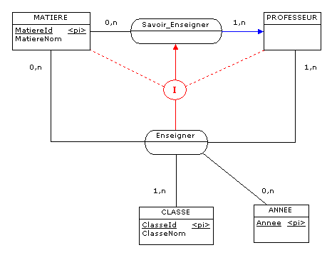

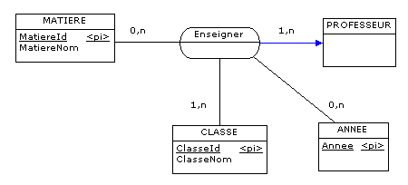

Cette règle fait donc l’objet d’une CIF, symbolisée ci-dessous par la flèche ciblant l’entité-type PROFESSEUR :
C'est-à-dire MATIERE X CLASSE X ANNEE -> PROFESSEUR
Citation:
Envoyé par Richard_35 Voir le message
ces règles de gestion parlent de la notion "d'enseigner" et non pas "de savoir enseigner" (ta relation).
On est bien d’accord, mais pour enseigner une matière, encore faut-il avoir la compétence. On a affaire à un cas d’école (sic !), que l’on retrouve notamment dans la référence « Journée Afcet, 15 novembre 1990 », quand il s’agit d’illustrer le concept de contrainte d’inclusion :
Pour en revenir à notre cas de figure et tenir compte de la contrainte, on peut compléter le diagramme ainsi :
L’association-type Enseigner représente la portée de la contrainte et Savoir Enseigner la cible.
La paire {MATIERE, PROFESSEUR} représente le pivot de la contrainte, explicité par les traits en pointillés.

Citation:
Envoyé par Fsmrel
Citation:
On est bien d’accord, mais pour enseigner une matière, encore faut-il avoir la compétence. On a affaire à un cas d’école (sic !) .../...
==> certes !... et c'est pour cela que c'est une bonne idée que Diengkals y pense.
Attention, toutefois, aux conséquences. Si les "compétences" et les "attributions" sont gérées, alors, effectivement, il ne faut "attribuer" une matière qu'à des professeurs qui en ont la "compétence". Clair !... mais c'est, de mon point de vue, un autre sujet sur lequel Diengkals pourrait se pencher.
Cela voudrait dire que, l'ensemble des "attributions" d'un professeur doit être inclus dans l'ensemble de ses "compétences" : nombre de "compétences" >= nombre "d'attributions".
Si, en final, dans la base de données, nombre de "compétences" = nombre "d'attributions", alors il y aura une gestion parallèle et la conséquence pourrait être que l'application refuse "d'attribuer" une matière à un professeur qui ne la possède pas dans ses "compétences", bien que l'utilisateur ne veuille pas, réellement, gérer les "compétences".
Nous tomberons, alors, dans la validation forcée d'une "compétence" pour effectuer une "attribution" (et, en final, nombre de "compétences" = nombre "d'attributions").
Mais, encore une fois, c'est, en soi, une bonne idée.

bonjour, merci beaucoup de votre aide
Citation:
Richard_35
j ai bien noté vos remarques et merci pour votre réponse et précision.
pour cette regle de gestion:
Citation:
- un élève peut passer un contrôle et un examen d’une matière enseigné dans une classe qu’ il est inscrit
je suis entrain de la modélisé je vous montrais tout de suite ma modélisation:
Citation:
fsmrel
merci beaucoup de vos réponse pertinente :
pour ce qui de cette regle de gestion :
Citation:
dans mon cas j'ai que que ces deux cas : Instituteur arabe et français :
Citation:
dans mon ici je peux avoir un Instituteur qui est bilingue(arabe et français) donc il va jouer le rôle d'enseignant arabe et français
Citation:
ici pour ne pas trop alourdir mon application je dirais que ici on dit un professeur enseigne une matière c'est qu'il a des compétences dans cette matière mais je tiendrais en considération vos suggestion au cas je voudrais amélioré l'application
diengkals est déconnecté   Envoyer un message privé Réponse avec citation 00

Envoyé par Diengkals
==> les règles de gestion (RG) sont incomplètes, sur cette dernière phrase :
  • quels sont les attributs d'un contrôle ?
  • quels sont les attributs d'un examen ?
  • RG entre contrôle et matière (dans les deux sens) ?
  • RG entre examen et matière (dans les deux sens) ?

Citation:
Cela voudrait dire que, l'ensemble des "attributions" d'un professeur doit être inclus dans l'ensemble de ses "compétences".
Si « Attribution » a le sens de « Enseigner », on retrouve la contrainte d’inclusion.
Soit la contrainte est prise en considération dans les règles de gestion des données, soit elle ne l’est pas.
1) Si la contrainte n’est pas prise en considération, on en reste à la représentation (cf. mon message précédent) :
Qui donne lieu au MLD :
Concernant l’entité-type ANNEE du MCD :
Bien que l’année corresponde non pas à un véritable objet de gestion mais à un type (domaine), on est forcé de mettre en œuvre une pseudo entité-type ANNEE, afin que l'année participe à l’identification des associations-types.
On a jugé ici qu’au stade MLD (en fait SQL) une table ANNEE serait un boulet plus qu’autre chose : on a demandé à l’AGL de ne pas générer de table ANNEE lors de la production du MLD.
Conséquence des CIF MATIERE X CLASSE X ANNEE -> PROFESSEUR :
La clé de la table Enseigner est composée du triplet {ClasseId, MatiereId, Annee}.
2) Si la contrainte est prise en considération, on part sur la représentation (cf. mon message précédent) :
Alors le MLD correspondant est le suivant (une table en plus par rapport à l'autre) :
Citation:
Bizarre. Ceci correspond non pas à une contrainte d’inclusion, mais à une contrainte d’égalité, chose dont la mise en œuvre n’a jamais été évoquée.
Quoi qu'il en soit, pour ma part je ne fais que des suggestions diverses et variées de modélisation, histoire de sortir du train-train ; diengkals a toute latitude pour définir le corpus des règles de gestion qu'il juge pertinentes et modéliser en conséquence.
Citation:
Pour ne pas trop alourdir mon application je dirais que ici on dit un professeur enseigne une matière c'est qu'il a des compétences dans cette matière mais je tiendrais en considération vos suggestion au cas je voudrais amélioré l'application.
Aucun problème, ça tient la route !

D'après ce que j'ai compris, une épreuve peut concerner plusieurs matières : ce schéma est-il correct ?
Images attachées

Citation:
dans mon cas j'ai que ces deux cas : Instituteur arabe et français :
je peux avoir un Instituteur qui est bilingue (arabe et français) donc il va jouer le rôle d'enseignant arabe et français.
D’accord. La contrainte de partitionnement se transforme don en contrainte de totalité (pas d’exclusive) :
MLD correspondant :
Observations
1) Cas de l’année :
Comme dans le cas des professeurs (cf. mon message précédent), on a jugé ici qu’au stade MLD une table ANNEE serait un boulet plus qu’autre chose : on a demandé à l’AGL de ne pas générer de table ANNEE lors de la production du MLD.
2) Conséquence des CIF CLASSE X ANNEE -> INSTITUTEUR :
La clé des tables Enseigner_en_arabe et Enseigner_en_français est seulement composée de la paire {ClasseId, Annee}.
3) Cas de la contrainte de totalité du MCD :
Au vu du MLD, un instituteur peut ne rien enseigner. Le moyen de faire respecter la contrainte de totalité — qui veut qu’un instituteur enseigne au moins dans une langue — dépend en fait du type de SGBD, soit relationnel (possibilité d’affectation multiple), soit SQL (pas de possibilité d’affectation multiple). Si le SGBD est SQL, tout dépend de sa position par rapport à la norme (assertions + contrôles différés, possibilité de mettre à jour des vues de jointure). Avec la plupart des SGBD on est en gros contraint d’effectuer les INSERT non pas directement « dans » les tables mais « dans » des vues de jointure : INSTITUTEUR_Enseigner_en_arabe et INSTITUTEUR_Enseigner_en_français, un trigger se chargeant au besoin de ventiler les données dans les tables INSTITUTEUR, Enseigner_en_arabe, Enseigner_en_français (sous réserve encore que le SGBD accepte d’associer un trigger à une vue, voyez MySQL...)
