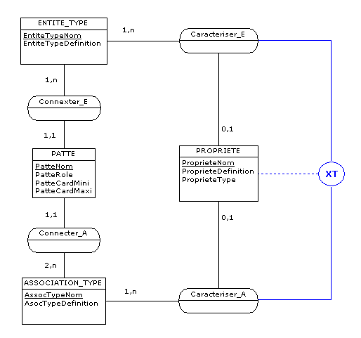

Par défaut Conception d'une base selon un "méta modèle"
J'ai fait ce petit méta modèle pour créer des entités, des propriétés, des types de données, des instances et les valeurs associées:
J'aimerai recevoir vos critiques à son sujet. Dites moi tout ce qui ne vous parait pas correct.
Merci d'avance

C'est jeopardy ? Sans problème exposé un modèle n'est ni bon ni mauvais.

Par défaut Intégrité de la BDD, sémantique et compagnie...
vmolines a raison...
Le lecteur est invité à émettre des hypothèses quant à la sémantique qui transpire du diagramme. En logique, les termes entité et instance sont synonymes. On va supposer que par entité vous voulez dire entité-type.
Remontons au niveau conceptuel, disons Merise (mais ça peut être au niveau diagramme de classes UML, mutatis mutandis).
L’entité-type ValeurJeu est en réalité une association-type entre les entités-types ProprieteJeu et InstanceJeu : elle a pour identifiant la paire {Propriete_ID, Instance_ID}. Au niveau logique vous avez préféré mettre en œuvre ex nihilo un attribut ID pour servir de clé primaire : libre à vous, vous avez certainement un motif pour procéder ainsi, mais cet attribut n’offre a priori aucun intérêt et devrait passer au rasoir d’Ockham (en plus on ferait l’économie d’un index). Si vous le conservez, en toute logique la paire {Propriete_ID, Instance_ID} devrait faire l’objet d’une clé alternative (clause UNIQUE), à moins que vous n’ayez décidé que cette paire puisse engendrer des doublons, auquel cas l’attribut Val participerait à la clé primaire.
Si les valeurs prises par la paire {Propriete_ID, Instance_ID} de l’entité-type ValeurJeu doivent être des valeurs prises par la paire {Propriete_ID, Instance_ID} de l’entité-type ProprieteInstance, alors il existe une contrainte d’inclusion faisant qu’il faut rompre les liens entre ValeurJeu et ProprieteJeu d’une part et InstanceJeu d’autre part, au bénéfice d’un lien (clé étrangère) entre ValeurJeu et ProprieteInstance (cf. proposition ci-dessous).
Je relève que les table ValeurJeu et ProprieteInstance peuvent contenir des incohérences. Supposons que la base de données ait la valeur suivante à un instant t :
Code :

Citation:
Envoyé par Immobilis Voir le message
Je cherche à réaliser une base de données dont l'architecture est faite sur des métadonnées. Puis-je l'appeler métamodèle?
A priori, oui. Mais votre métamodèle ressemble plutôt à celui d’une métabase (le catalogue des objets constituant une base de données). Les objets que vous faites figurer sont-ils vraiment caractéristiques de l'univers « Jeux » ?
Par exemple, Merise a un métamodèle pour décrire les objets de la méthode, et eux seuls. En voici une vue partielle :
Voici une autre vue, représentant le métamodèle des contraintes avec Merise (extrait de l’article d’Yves Tabourier in afcet - Le formalisme de données Merise - Extensions du pouvoir d’expression - Journée d’étude organisée par le Groupe de Travail 135 « Conception des systèmes d’information (Collège AFCET-GID) - Jeudi 15 novembre 1990, Paris).
Au sujet des contraintes (pivot, portée, etc.) Voir par exemple ici, notamment la figure 9.

il y a deux semaines... déploiement chez un client, évolution du lot d'import des données...
Insertions de plus d'un million de caracteristiques...
Le client avait fait une erreur sur ses fichiers plats... le TRIGGER lui a tout de suite réglé son compte...
Or ici ton code client n'est pas appelé (un import de cette volumétrie en code non ensembliste n'est pas viable...).
Citation:
Quelle utilisation fais-tu d'un trigger dans ce cas? Comment passes-tu un objet à la base pour qu'elle le décompose et le stock?
Je n'ai pas compris ta question?
Le rôle du TRIGGER est essentiellement de vérifier lors d'INSERT ou d'UPDATE que les données insérées sont bien du type de la caractéristique auquel il est rattaché...
__________________

iberserk est déconnecté   Envoyer un message privé Réponse avec citation 00
Vieux 05/12/2011, 08h58   #14
Avatar de iberserk
Homme Bruno IGNACE
Architecte de base de données
Inscription : novembre 2004
Messages : 1 299
Nom : Homme Bruno IGNACE
Âge : 30
Activité : Architecte de base de données
Messages : 1 299
Points : 2 282
Points : 2 282
Envoyer un message via MSN à iberserk
Citation:
J'espère tout de même que c'est plus rapide quand c'est correctement typé.
Assurément ton modèle physique dépendra de ce que tu attends de lui
mais nous ne faisons pas ce genre d'opération... nous avons des objets 'de base' qui contiennent des colonnes 'de base' (exemple pour un article: date de création ou prix...)
__________________
Prendre conscience, c'est transformer le voile qui recouvre la lumière en miroir.

Citation:
Envoyé par iberserk Voir le message
Aah ok... Et bien tout dépend encore du cas d'utilisation. Dans celui que tu cites, il s'agit d'un import en masse d'un fichier déjà traité. Pour vraiment comparer, il faudrait faire le test avec un code métier qui utilise un reader et teste les variables. Il ne s'agit pas de monter une collection d'entités en mémoire évidement.
Probablement que la base de données gagnerait tout de même, mais je ne suis pas certain que la différence entre les deux serait si grande. Si en plus tu ajoutes SQL Service Brooker on peut faire un pari sur la différence de temps
Citation:
Avec un TRIGGER bien entendu hein? pas côté client (dis moi que ce n'est pas ce que tu voulais faire :-)).
Ben si. Dans le cas de mise à jour manuelle sur des quantités normales, mon code le fera. Pourquoi? Parce que j'ai plus de facilités à rédiger une méthode qui appellera la bonne procédure stockée pour insérer mes valeurs dans la table typée correspondante. De plus, si je dispose déjà d'objets métier typés, je vois pas l'intérêt d'ajouter une deuxième vérification en base.
En plus, si j'ai une erreur sur une ligne, je saurai facilement la mettre de côté, traiter les autres et informer l'utilisateur final (pas un technicien) des erreurs.
Citation:
C'était une autre piste explorée, vite abandonnée du fait de sa complexité (multiplication des tables et des triggers etc...) notamment sur des requêtes faisant intervenir plusieurs tables, et se posait le problème de comment savoir dans quel table aller 'taper' en fonction des caractéristiques demandées...
C'est justement celle là qui m'intéresse au final. As-tu essayé l'approche code client justement?
A+

Citation:
Donc tu repasses à un traitement ligne par ligne?
Citation:
Bien sûr que non il est évident que des vérifications sont faites côté client sur les données saisies par exemple.
Mais encore une fois tu pars du principe que seule ton application modifiera ta base de données...
C'est un pari bien audacieux!
Qu'adviendra t'il quand une autre application, un DBA (un développeur) viendra faire une petite requête de modification 'qui ne risque rien'.
Pour la modélisation, il serait intéressant d'avoir l'avis de SQLPRO par exemple qui est l'auteur d'un tutoriel sur cette modélisation.
__________________

Citation:
Pour tenir le pari oui. Sinon, dans la vrai vie, j'essaierai de passer par un package SSIS.
Citation:
Audacieux... Ca me va tout à fait comme qualificatif Plus serieusement, la question de la qualité des données se place à tous les niveaux. Est-ce à la méthode appelée ou au code appelant de vérifier les données? Je n'ai pas encore d'avis tranché sur la question. J'aurai tendance à laisser une bonne part de cette résponsabilité sur l'appelant. Maintenant, on peut placer des check points à tous les étages. C'est un peu comme les incidents qui se sont produit sur les centrales nucléaires. Y'a un risque que certaines personnes passent malgré les contrôles. Augmenter les contrôles pour éviter le risque à des impacts. Comment tu gères les développeurs qui utilisent SQL Server Mgt Studio pour lancer des requêtes de mise à jour et oublient de mettre la clause "where"? Comme il n'a pas accès à la base de prod, il en est quitte pour mettre un euro dans le cochon
Citation:
Il y a toujours des risques et c'est pour cela qu'il y a des personnes censées vérifier les bonnes pratiques. Placer des triggers permet de diminuer ce risque c'est certain.
A+

Vos applications présentent et permettent de saisir des données qui finissent dans une base de données. Si c'est la base de données qui les stocke, qui de mieux placé pour garantir leur qualité et leur intégrité ? Pensez vous sincèrement que séparer le stockage des données de leur garantie qualité est la meilleure assurance ?
Vous trouverez toujours un moyen de casser un système mis en place mais ça ne justifie pas d'avoir de plus mauvaises pratiques qui augmentent les problèmes potentiels. Vous justifiez l'absence de contrôle au niveau BDD en disant qu'il est toujours possible de casser une BDD qui dispose de contrôle. De plus, vous prenez un exemple qui traite d'une mise à jour indésirable de données faite par un développeur qui passe une requête update. Où est la perte de qualité et de cohérence des données avec une requête update ? Je ne vois qu'une mise à jour. Ma BDD avec tous ses contrôles sera toujours cohérente malgré cette requête update.
Vous traitez d'un problème d'accès aux données qui est différent de la cohérence de celles ci. Un développeur qui accède à une base de prod pour faire du développement, c'est un tout autre problème.
vmolines est actuellement connecté   Envoyer un message privé Réponse avec citation 10

Bon c'était pas trop le sujet de départ...
Citation:
Envoyé par vmolines Voir le message
Je ne suis pas certain que répondre à cette question dans le forum SGBDD soit le meilleur endroit. Je suis en minorité Perso, je pense pas que ce soit le rôle de la BD. La vérification ayant été faite par le code. Il n'est pas nécessaire de faire cette vérification une deuxième fois. C'est tout ce que je dis Vous faites comme vous voulez Pour ma culture, connaissez-vous la différence de temps pour insérer un million d'enregistrements avec et sans trigger?
Citation:
Je dirai simplement que un SI n'est pas constitué que d'un seul élément. Si les données sont une part importante de l'édifice ce n'est pas la seule. La BD peut se reposer sur une couche applicative pour ça. Cela peut vous paraître une mauvaise pratique mais bon... En tous les cas, une application peut le faire (j'ai déjà vu cela fonctionner) alors que avec une BD
Citation:
@iberserk, j'espère ne pas détourner le fond de ta pensée.
Citation:
Je parlais d'une requête sans clause where par exemple. J'ai bien compris le principe du trigger
A+

Citation:
En l’occurrence si, la phrase que tu cite ne faisait qu'expliquer pourquoi une solution FULL BDD avait été choisie à une autre solution FULL BDD, je ne vois donc pas le rapport
Citation:
Tu veux dire avec et sans vérification du typage?
Je suis à moins de 4 minutes avec TRIGGER dans mon cas avec environ 1 million d'enregistrements sur un simple serveur de test (4 GIGA, sous système disque banal 2 coeurs...).
Pas essayé sans TRIGGER...
Citation:
Désolé mais c'est quand même une sacré aberration ce que tu dis...
Pour ma part je vais en rester là... argumenter ne semble pas servir à grand chose de toute façon...
Citation:
Tu te mets une épine dans le pieds... si justement ton SI est constitué de plusieurs éléments tapant tous dans ta base... rien ne te garantie que toutes les applications exploitant ta base de données auront la même rigueur que ton code....
__________________
iberserk est déconnecté   Envoyer un message privé Réponse avec citation 10
