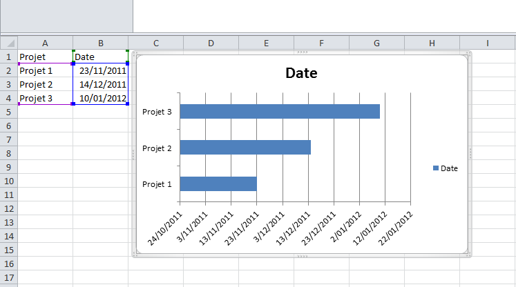

Oui effectivement c'est ce que j'ai fait.
Mais j'ai procede a quelques changements, au lieu d'afficher 3 jalons j'affiche 2 barres de durees : barre du jalon 1 a 2, barre du jalon 2 a 3
Le type de graphique est un Barre empilees.
Il faut etablir pour l'echelle de temps une base commune, par exemple le 1/1/2003.
Le souci c'est que pour le 1er jalon j'indique bien une date, mais je ne l'a montre pas (en blanc sans bord) sinon tous les projets afficheraient une barre du 1/1/2003 a cette date de jalon 1.
Ensuite donc pour afficher les 2 barres (Jalon 1 a 2 et jalon 2 a 3) je calcule la difference entre le jalon 2 et le jalon 1 et pareil entre le jalon 3 et le jalon 2. Tout ca s'empile nickel et c'est parfait.
Seul bemol, je cherche a montrer dans les etiquettes de donnees les durees mais celles-ci sont importantes (>1000 jours) et ca ne parle pas trop donc je souhaiterai afficher les etiquettes sous forme de mois.
ca ne marche pas avec l'echelle de temps.
Avez-vous une solution en VBA pour modifier la valeur affichee de l'etiquette sans changement graphiquement ce que je cherche?
