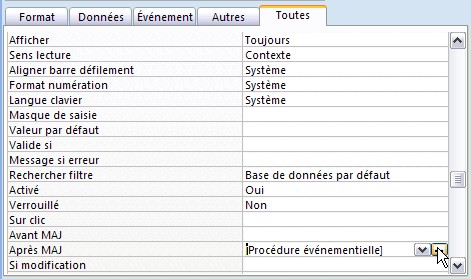

Je suppose que la date est inscrite dans une zone de texte.
En mode création, se placer sur cette zone, puis clic droit "Propriétés".
Chercher l'évènement "Après mise à jour" puis choisir "Procédure évènementielle" puis les 3 petits points. La fenêtre Vba va s'ouvrir sur l'évènement en question. Y saisir le code adapté.

desole j'ai pas trouve l'evenement after update

Vieux 30/10/2011, 06h04   #8
Avatar de GAYOT
Homme Jean-Damien GAYOT
Inscription : novembre 2004
Messages : 2 075
Nom : Homme Jean-Damien GAYOT
Âge : 56
Localisation : France, Meuse (Lorraine)
Secteur : Distribution
Messages : 2 075
Points : 4 391
Points : 4 391
Envoyer un message via Skype™ à GAYOT
__________________
