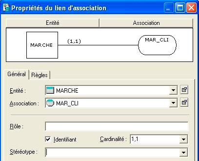

Je suppose que vous voulez dire : « Je n’ai pas très bien compris comment faire avec Power AMC. »
Si tel est le cas, faites un double clic droit sur le lien qui relie MARCHE et MAR_CLI, puis vous cochez la case « Identifiant » dans la fenêtre « Propriétés du lien d’association » :
