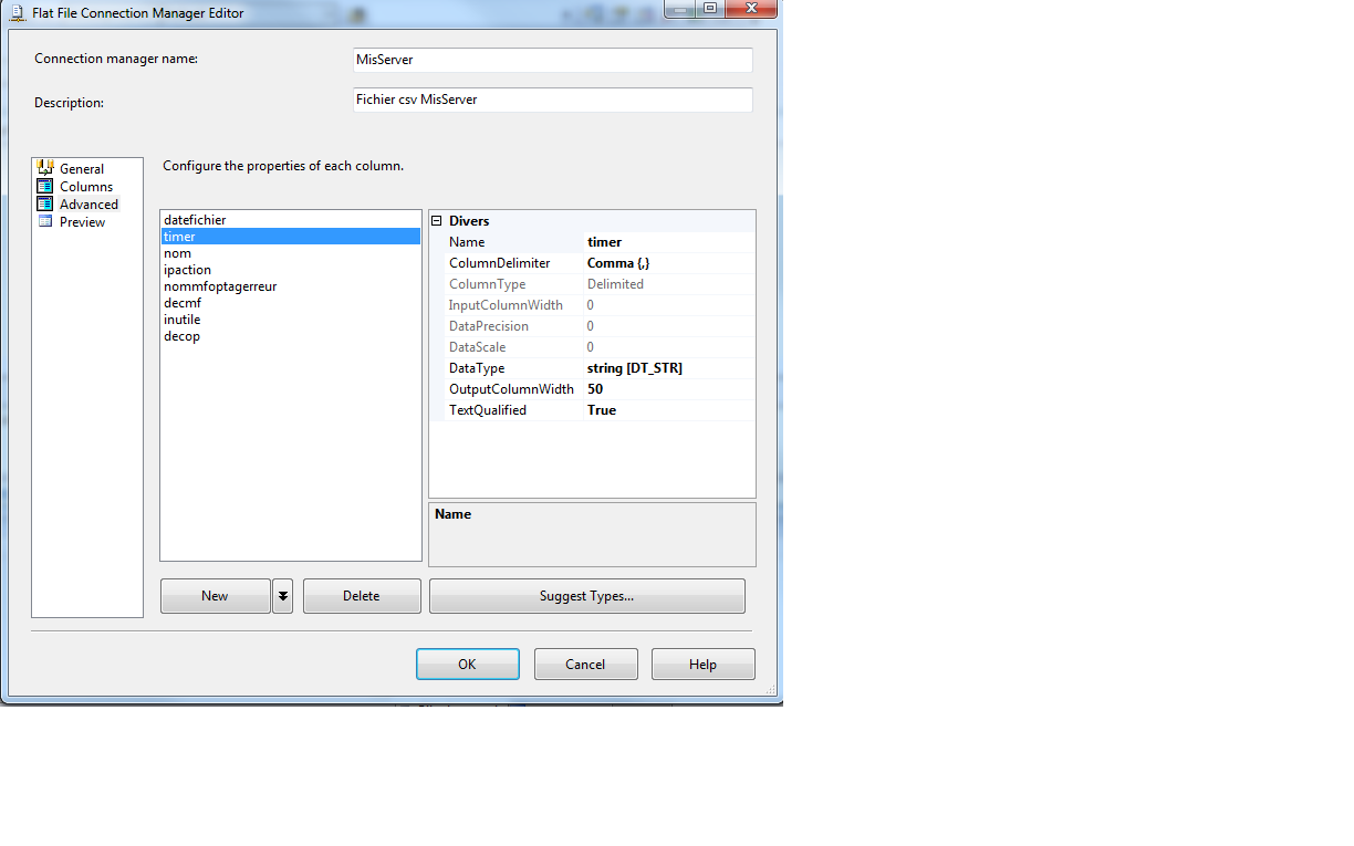

Bonjour merci de vos réponses, j'essaye de faire ce que aieeeuuuuu ma conseillé de faire:
Citation:
pour quelle raison ? pourquoi ne pas stocker dans une seule colonne en DATETIME2(2) ?
Ce serait plus simple, en plus d’économiser 2 octets !
mais j'ai toujours des valeurs nulles dans ma table sql server et des erreurs dans mon package SSIS. voir pièces jointes.
Images attachées
Type de fichier : png flat file connection.png (81,9 Ko, 3 affichages)
Type de fichier : png sql serverdate.png (35,2 Ko, 3 affichages)
