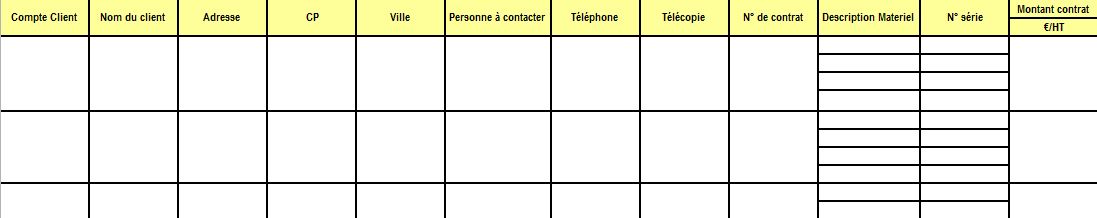

Pour que cela soit plus parlant je mets un imprim'écran du tableau que la personne m'a envoyée en effaçant les données (question de confidentialité) mais les en-têtes de colonnes sont bien les champs qui seront à utiliser pour la base de données. Le tableau est normalement plus grand mais on ne voit plus rien sinon mais il y a les champs nécessaires.
Lien de l'imprim'écran :

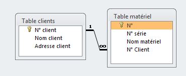

J'ai eu ma réponse sur un autre forum et pour ceux que ça intéresse, je mets la réponse ici :
Julianinho est déconnecté   Envoyer un message privé Réponse avec citation 00
