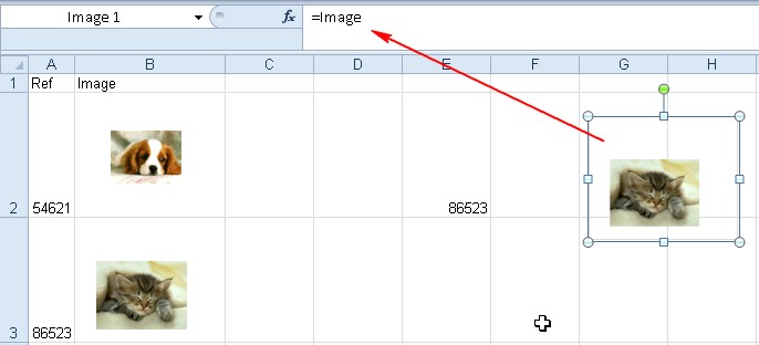

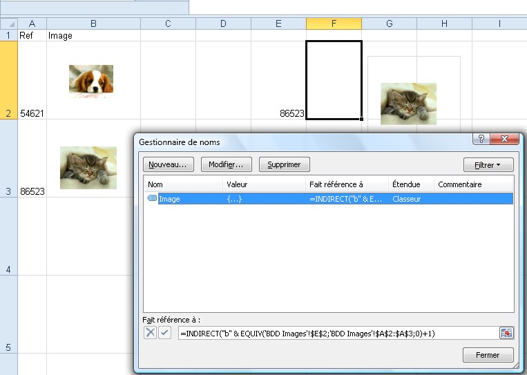

Salut.
Voici comment tu peux t'y prendre.
1. Placer un objet Image sur ta feuille et le dimensionner comme tu le souhaites.
2. Nommer une plage, intitulée par exemple Image, dont la référence est calculée (ici avec INDIRECT) pour renvoyer la cellule en B qui correspond à l'image souhaitée.
3. Sélectionner l'image et, dans la barre de formule, saisir =Image
Sur base des illustrations ci-dessous, on saisit le numéro en E2. La référence de la plage nommée Image sera
Citation:
=INDIRECT("b" & EQUIV('BDD Images'!$E$2;'BDD Images'!$A$2:$A$3;0)+1)
En changeant la valeur en E2, tu modifieras l'image à l'intérieur de l'objet.
