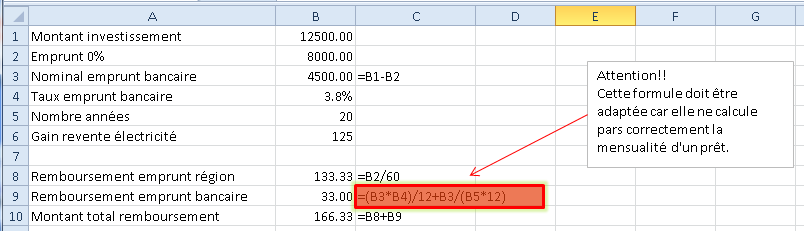

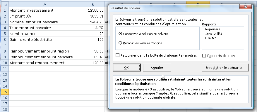

OK
Le solveur d'Excel permet d'optimiser cela.
D'abord, poser le décor.
Ensuite, préparer le solveur. La résolution est simple, mais tu peux ajouter des contraintes à l'envi (ou presque)
Lancer le calcul du solveur.
Si une ou plusieurs valeurs changent, tu les modifies dans les cellules et tu relances le solveur.
Tu peux bien entendu adapter la feuille si tu veux "gagner" dès le début.
Attention!!
  1. Comme mentionné dans l'illustration, la formule du calcul de la mensualité du prêt bancaire doit être adaptée, celle illustrée sert uniquement à titre d'exemple ;
  2. Dans le coût de l'opération, il faut bien entendu tenir compte de l'intérêt bancaire remboursé mensuellement, et donc ne pas confondre le débours (trésorerie) de la rentabilité de l'opération.
  3. Avant de proposer ce schéma à un client, assure-toi qu'une banque est d'accord d'étaler sur une aussi longue période un emprunt d'un montant tel que celui calculé, car j'ai des doutes qu'une banque autorise 20 ans pour un emprunt avoisinant les 10.000 euros, mais c'est une autre histoire...
