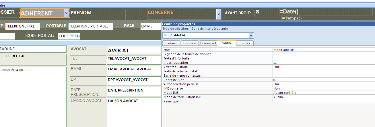

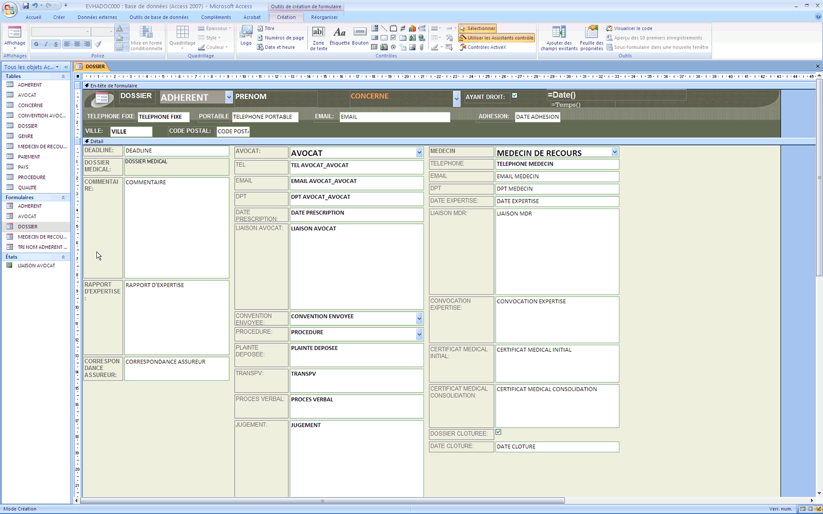

Vieux 01/04/2011, 11h59   #13
Invité de passage
Inscription : août 2009
Messages : 60
Âge : 47
Messages : 60
Points : 2
Points : 2
Merci pour ta réponse
je vais être obligé de te faire voir cette image
Le champs Dossier adhérent est la clé principale du formulaire
son nom est "modifiable104"
comment modifier alors ton bout de code?
merci pour ta patience
samsab est déconnecté   Envoyer un message privé Réponse avec citation 00
Vieux 03/04/2011, 21h28   #14
Nouveau Membre du Club
stephane laurent
Inscription : janvier 2011
Messages : 81
Nom : stephane laurent
Messages : 81
Points : 31
Points : 31
Par défaut [AC-2007] Associer un état à un formulaire
bonsoir,
désolé de ne pas avoir répondu plus tot.
Il faut nommer ta zone de liste modifiable104 par exemple N° ou AdherentN°
et dans le code tu mets "stockAdherentn° = Me!N°
Code :
Private Sub Commande110_Click()
On Error GoTo Err_Imprimer_BC_Click
Dim stDocName As String
DoCmd.DoMenuItem acFormBar, acRecordsMenu, acSaveRecord, , acMenuVer70
'on stock la valeur clé du formulaire
StockAdherentN° = Me!N°
stDocName = "LIAISON AVOCAT"
DoCmd.OpenReport stDocName, acViewPreview, , "[N°]=" & StockAdherentN°
Exit_Imprimer_BC_Click:
Exit Sub
Err_Imprimer_BC_Click:
MsgBox Err.Description
Resume Exit_Imprimer_BC_Click
End Sub
Cordialement
ronin.01 est déconnecté   Envoyer un message privé Réponse avec citation 00

cela avance mais cela merdouille quand même.
quand je clique sur le bouton paramétré avec le code que tu m'as donné (merci)
arrive alors un popup me demandant un N° (le fameux N°)
je réponds par ce que je veux, et je retombe sur mon état, mais qui ne tient pas compte du N°.
je pense qu'il y a un souci de définition de la clé.......
si j'osais...pourrais je t'envoyer cette application pour que tu y jettes un oeil averti?
