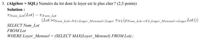

J'ai beaucoup hésité pour savoir dans quelle section du forum poster... au final celle-ci me semble la plus appropriée.
Je suis actuellement des cours de SQL. Aucun problème avec le SQL jusqu'à maintenant par contre en cours on associe souvent à la requête SQL sont équivalent en algèbre SQL (oui, vous vous rappelez, le truc qui n'a aucune utilité mais qu'il faut parfois apprendre pour avoir un diplôme...).
La requête ci-dessous ne me pose aucun problème (même un enfant de 8 ans aurait pu la faire...) par contre je ne comprends pas grand chose à l'expression algebrique juste au dessus...
Je ne comprends pas ce que viennent faire l'intersection, les renommages et le "<" la dedans... Merci à celui qui arrivera a m'expliquer ça clairement...

Cela fait près de vingt ans que je n’ai pas utilisé la notation qui vous donne des boutons, mais on va tâcher moyen de démêler l’écheveau.
Remarque préalable : dans la formule hermétique, il apparaît que les parenthèses ne sont pas balancées, mais bon...
Je suppose que l’opérateur ρ sert à renommer la relation Lot (disons en PNL), en faire une relation immatérielle, une image, et pouvoir ainsi effectuer une auto-jointure.
Manifestement Num_LotNL correspond à une opération de renommage de l’attribut Num_Lot en NL pour la relation PNL. Même principe pour Loyer_Mensuel qui serait renommé en Loyer. Cette opération permet d’éviter les ambiguïtés du genre Num_Lot = Num_Lot dans l’opération de jointure à suivre.
Sans renommage, on écrirait en effet quelque chose qui embarrasserait l’analyseur syntaxique :
Lot Num_Lot = Num_Lot Loyer_Mensuel < Loyer_Mensuel PNL(...)
Avec renommage, c’est plus clair pour l’analyseur :
Lot Num_Lot = NL Loyer_Mensuel < Loyer PNL(...)
Cette opération de jointure entre les relations Lot et PNL vise à obtenir l’ensemble des lignes de la relation Lot pour lesquelles le loyer est inférieur aux loyers figurant dans les lignes de la relation PNL.
Dans l’expression ci-dessus "Num_Lot = NL Loyer_Mensuel < Loyer", le symbole « » correspond au connecteur ET (en SQL : Num_Lot = NL AND Loyer_Mensuel < Loyer).
Toutefois cette expression compare chaque lot seulement avec lui-même et ne correspond pas à la requête SQL (dans laquelle chaque lot est comparé avec chaque lot) et devrait être reformulée ainsi :
Lot Loyer_Mensuel < Loyer PNL(...)
Par exemple, si la relation Lot contient les lignes <'lot1', 1000>, <'lot2', 2000>, <'lot3', 3000>, avec l’expression corrigée on aura au résultat : <'lot1', 1000>, <'lot2', 2000>.
N.B. Si on ne modifie pas l'expression, et si la relation Lot contient les lignes <'lot1', 1000>, <'lot2', 2000>, <'lot3', 3000>, ,<'lot3', 3500>, le résultat sera vide...
En tout cas, après modification de l'expression, la projection du résultat sur l’attribut Num_Lot donne : <'lot1'>, <'lot2'>.
Pour connaître le lot ayant le loyer le plus élevé, il suffit d’effectuer une opération de différence ‘symbolisée par « » entre la projection de la relation Lot sur Num_Lot et la projection précédente. Dans l'exemple, le résultat sera égal à 'lot3'.
Pour résumer :
1) Mise en œuvre d’une relation immatérielle PNL, image de la relation Lot,
2) Renommage des attributs de cette relation pour lever les ambiguïtés,
3) (Auto-)jointure de Lot et de son image PNL avec pour condition de jointure : "Loyer_Mensuel < Loyer",
4) Projection du résultat sur l’attribut Loyer_Mensuel,
5) Projection de la relation Lot sur l’attribut Loyer_Mensuel,
6) Opération de différence.

Merci et désolé pour la réponse un peu tardive, j'étais pas mal occupé cette semaine.
En tout cas ton explication est parfaitement claire et détaillée, maintenant je comprends mieux. Ca me parait juste un peu inquiétant que l'expression algébrique ne corresponde pas totalement avec la requête SQL car celle-ci est extraite d'une annale d'examen

Je réaffiche l’image proposée par koktel, car elle a tendance à disparaître :

Yes Sir ! Pour reprendre la requête hermétique, en passant à Tutorial D on peut la formuler ainsi (sans pratiquer pour autant la tétracapilliculture...) :
(LOT WHERE Loyer_Mensuel = MAX (LOT, Loyer_Mensuel)) {Num_Lot}
L’expression entre parenthèses : « LOT WHERE Loyer_Mensuel = MAX (LOT, Loyer_Mensuel) » correspond à une opération de restriction : obtenir toutes les tuples de LOT pour lesquels la valeur de l’attribut Loyer_Mensuel est égale à la plus grande valeur prise par l’attribut Loyer_Mensuel de LOT.
Au résultat de l’opération de restriction on applique une projection sur l’attribut Num_Lot.
N.B. Cette requête peut être très facilement saisie au clavier, la preuve.

Vous êtes sévère. Je pense que l’auteur de la formule hermétique a volontairement shunté l’opérateur d’agrégation MAX. Pour comparer des choses comparables, il faudrait reformuler la requête SQL en se passant de MAX et des facilités du genre TOP et compagnie.
Je n’ai pas les moyens de vérifier si la requête suivante est parfaitement valide, mais en utilisant MAX, la formule hermétique prend un visage moins hiéroglyphique, du genre :
σ est l’opérateur de restriction (alias sélection), exprimé en SQL par WHERE.
π est l’opérateur de projection, exprimé en SQL par SELECT.
N.B. Il n’y a pas de vieille algèbre, l’algèbre sera toujours l’algèbre. Par contre, il y a plusieurs façons de la formuler et seulement dans ce cas on peut préférer une notation plutôt qu’une autre.

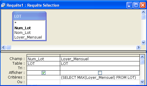

Accessoirement, voici comment ACCESS traduit en quasi QBE la requête SQL initiale :
Mais je pense que Zloof n'aurait pas apprécié de voir apparaître les mots SELECT et WHERE du langage concurrent...

Vous aurez observé que la requête hermétique n'utilise pas l'opérateur MAX. On peut transformer la requête SQL de telle sorte qu'elle aussi se limite strictement aux opérateurs de base. Pour ma part, je propose :
Code :
SELECT Num_Lot
FROM   LOT
EXCEPT
SELECT x.Num_Lot
FROM   LOT AS x JOIN LOT AS y
         ON  x.Num_Lot <> y.Num_Lot
         AND x.Loyer_Mensuel < y.Loyer_Mensuel ;
A tester. Si vous avez d’autres solutions...
